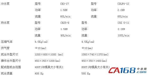

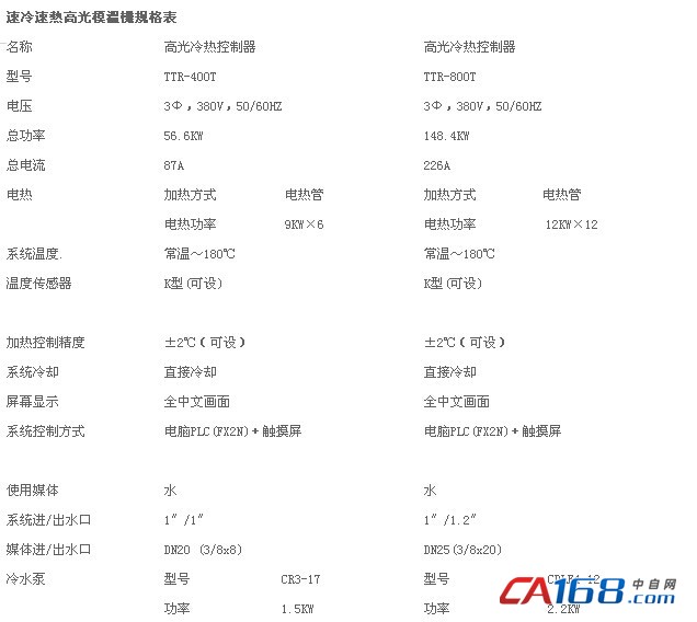

  速冷速热(高光)模温机
  速冷速热(高光)模温机应用
  目前用于液晶电视机,电脑液晶显示器,汽车液晶显示器,灯和光学仪器灯行业。
  主要应用于消除产品表面的溶接线,溶接痕,波纹,银丝纹,提高产品表面的泽度,达到镜面效果,免去产品后续的表面喷涂加工处理,大大提高生产效率,成品良率提高20~30%。彻底解决塑胶产品表面缩水现象,使产品外观更加完美,薄壁成形加速注塑流动性,提高产品品质及强度;使厚壁成形缩短生产周期60%,大大提高生产效率。
  特点
  1.采用日本进口MITUBISHI控制器和10寸触屏显示器,触摸式中文输入介面,操作方便。
  2.全闭环系统控制输入输出温度的检测,以模具实际温度回馈PLC,数彩图式变化显示,确保温度输出精准稳定。
  3.高温热水,冷水,空气,温度,压力及过载等六项警报,采用时间和温度动作与注塑机信号互锁。
  4.控制台采分离式设计,可依需求放置于适当之位置,方便操作。
  5.整机采用国外进口零件,提高性能并可延长零件使用年限。
  6.整机配备加热,冷却,冷热转换控制功能。
  7.高温热水,冷却水回收系统,节能效果明显(高温热水达到 95%的热能回收,冷却回圈水100%的介质回收)。
  8.无需连接锅炉及其他外置温控辅助设备,省略复杂的锅炉设备和管道工程,完全解决锅炉不可回收的能耗大问题, 节能, 节省成本。
