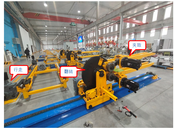

多机构同步要求高: 产线设有多组翻转、夹紧与行走机构,在8-16米长侧墙焊接过程中,若各机构动作不同步、受力不均,易导致工件变形,必须实现精准协
同控制。

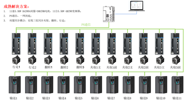

l  采用PROFINET通信,搭配3号报文实现三组翻转、夹紧、行走机构的高精度同步,有效避免长工件因受力不均导致的变形问题;支持多种行业通用标准通信报文及自定义协议,具备出色的系统兼容性与扩展能力,可灵活适应复杂工艺控制需求。
l  搭载先进矢量控制算法,驱动异步电机平稳运行,适应产线频繁起停与变速工况;通过PROFINET通信实现输送线全线联动与分胎位独立控制,系统架构简洁,响应迅捷。
l  基于PROFINET,将PLC、伺服、变频器全面集成于同一网络中,实现数据实时交互与状态可视; 支持远程监控与集中调度,为生产管理、质量追溯与安全预警提供数字化基础。

l  选用 11DA200A-F 5.5kW伺服 + IMS20B电机,用于侧柱焊、斜撑焊、正反面焊接等关键工位。
l  三组翻转与行走机构通过总线同步控制,动作一致性强,彻底解决长侧墙加工变形难题。

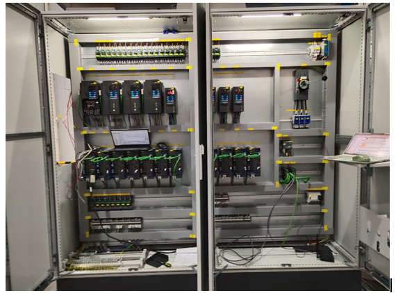

11GD290变频器 通过PROFINET联网控制整线输送系统,抗干扰强、
l  覆盖距离远。
l  系统具备模块化独立性,单台故障不影响其他单元运行,极大缩短停机时间,保障生产连续性。
