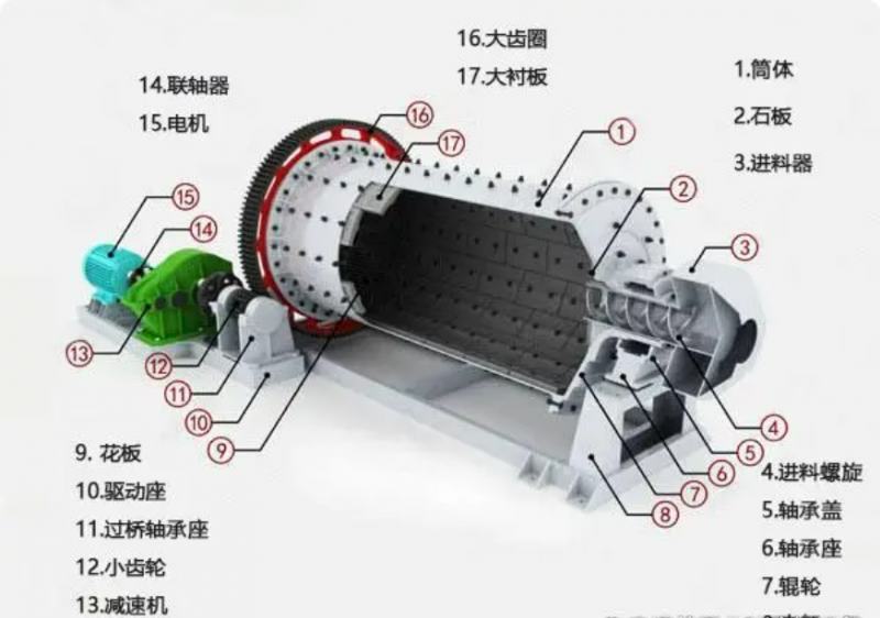

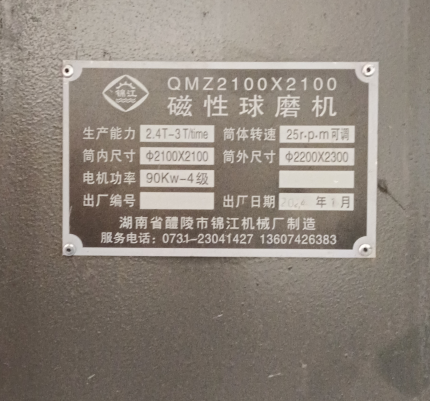

  球磨机是一种重要的研磨设备,它主要用于将物料研磨成细粉末或浆料,以满足不同行业对物料粒度和质量的要求。球磨机主要应用
  球磨机是一种重要的研磨设备,它主要用于将物料研磨成细粉末或浆料,以满足不同行业对物料粒度和质量的要求。球磨机主要应用于矿山行业、冶金行业、化工行业、建材行业、食品、制药、农业等物料研磨。
  在球磨机的运作过程中,还有一些其他的因素也会影响物料的研磨效果,比如磨球的数量、大小和材质都会影响物料的研磨效果,筒体的旋转速度,一般来说,旋转速度越高,研磨效果就越好,但是如果旋转速度过高,也会造成磨球的过度撞击和磨损,影响机器寿命。

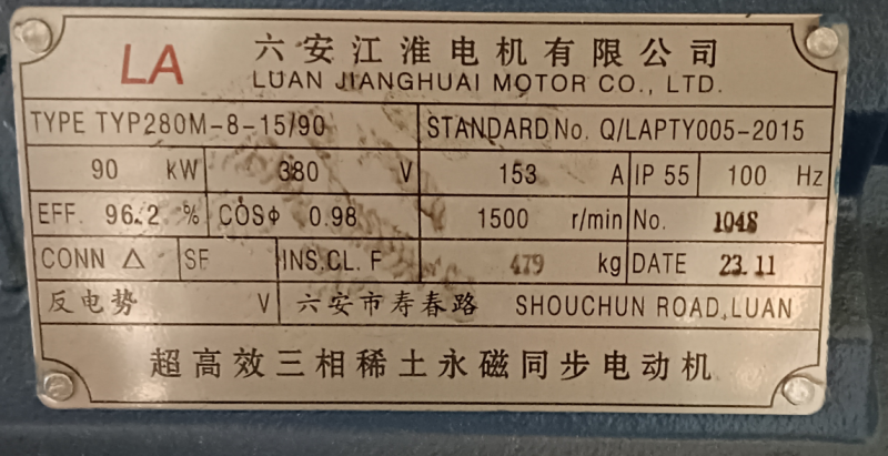

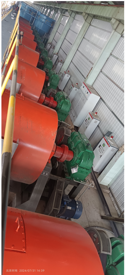

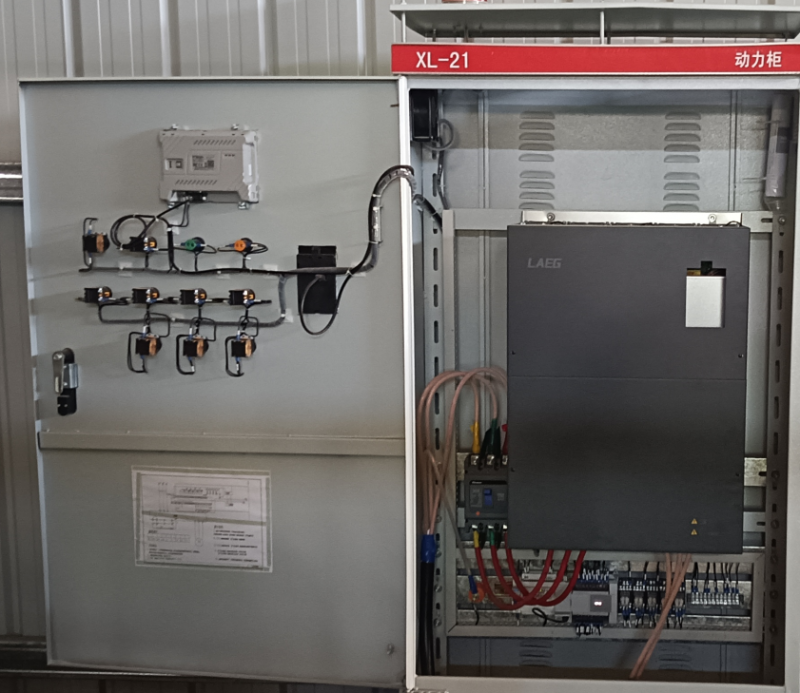

  朗格变频器型号:LD320E-090G-T4,江淮永磁电机型号:TYP280M-8-15/90,共10台在现场工作。
  现场图实拍
  通过现场运行效果以及实验数据对比得出,与传统三相异步电机驱动模式相比,永磁同步电机驱动配上同步变频器系统有以下优势:
  (1)取消减速机减速环节:减少中间传动环节,提高设备运转率,降低设备运行费用,而且具有噪音低、改善现场环境的优点;
  (2)启动转矩大:启动平稳,启动转矩倍数达到1.8以上;
  (3)高效节能:电动机效率达到一级能耗(IE4)标准,综合节电率达10%左右;
  (4)变频调速:可根据现场工况进行调整转速,使设备达到良好运转状态;
  (5)矢量控制技术:启动电流小,对电网及设备无冲击;
  (6)功率因数高:功率因数达0.94~0.99,降低供电线路损耗,提高变压器使用效率;
  (7)体积小,占地面积小,安装方便,可以增大安全通道距离。
