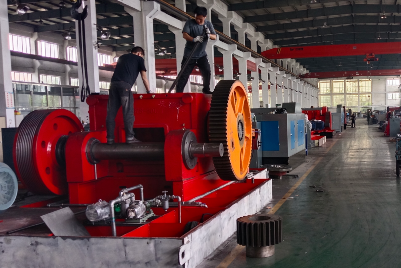

  冷镦机是在常温下将钢筋镦成一定形状的产品。随着生产技术的不断发展和进步,全自动冷镦机已广泛应用于汽车、机械零部件制造
  冷镦机是在常温下将钢筋镦成一定形状的产品。随着生产技术的不断发展和进步,全自动冷镦机已广泛应用于汽车、机械零部件制造。该设备全自动化完成批量专业化生产螺帽、螺母等双击整模标准件,从辊轮进料,依次切断,压角冲孔成形,一机完成,省去费时且昂贵的退火工序。工位采用水平排列,主传动为二级传动,主滑块的驱动采用压力肘杆结构,飞轮和传动轴的连接采用气压摩擦离合器。
  现场图参考:
  第一部分:冷镦机改造前的问题
  1.在未安装变频器前,此设备生产标准件的大小、长短、材质靠改变飞轮大小来改变辊轮进料速度。
  2.每更换一种生产配件或材料,必须把巨大的飞轮拆下来,再装入合适的飞轮,有时要达到要求的精确度,飞轮要拆装多次才能满足,非常浪费人力物力、浪费时间。

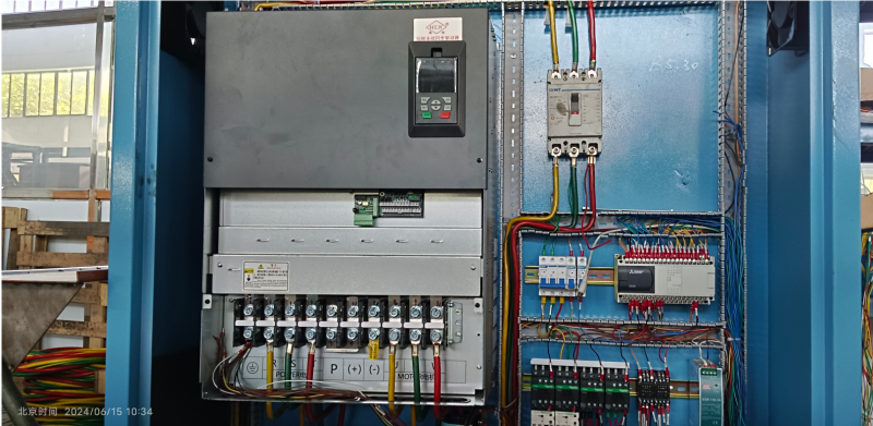

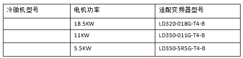

  冷镦机经过变频器和电机改装后,只要改变变频器的输出频率,转速就能达到要求,不需要再换飞轮。调试更方便、控制更加精确,保护更齐全,但其负载是电机先空载起动,到达所需要转速后,离合器再合上,在合上瞬间电流冲击大,这要求变频器要有足够的过载能力,硬件安全牢靠。因此,在选型时要注意放大容量。我司现场变频器配置:
  冷镦机在正常工作中变频器先起动运行到到30-50Hz,等变频器频率稳定后,开始压产品。在客户对磨具时,频率一般运行在5Hz左右.
  现场案例图所示
