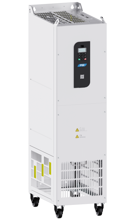

  FGI FD330高速驱动器
  新风光针对空气悬浮、磁悬浮等高速电机行业的应用需求,定制开发了FD330高速驱动器。该产品适用于同步与异步电机控制,搭载新一代高速电机专用DSP及控制算法,运算速度显著提升,能够实现1000Hz的高精度、高性能电机驱动控制。
  FD330高速驱动器紧贴行业需求,强化了多项易用性和行业专机化的设计,同时与多个品牌的主流高速电机进行了产品适配测试,提升了产品的适应性,简化了产品的调试工作。
  产品通过高功率密度设计实现体积的缩小,并且采用独立风道、重载与高功率因数方案设计,可以有效应对恶劣的现场与电网环境。产品提供丰富的接口资源,支持多功能扩展卡,可满足更多定制化需求的应用。
  产品特点
  1、超强运算能力
  高速电机专用DSP及控制算法,运算速度快,高精度、高性能电机驱动控制,保障电机稳定高效运行。
  2、高载波频率设计
  最高可支持16kHz载波,有效降低电流谐波畸变率(THDi),使其可以降低至5%以下,与多个品牌的主流高速电机完成适配测试。
  3、精巧设计
  体积小,便于安装与集成。独立风道,重载与高功率因数方案,能从容应对恶劣的现场与电网环境,可靠性极高。
  4、多种控制算法可供选择
  有无传感器矢量等多种控制模式,能快速适配用户需求。重构电机模型,更稳定、更安全的驱动高速电机。
  5、环温适应能力强
  重载额定应用支持环境温度-10°C~+50°C。

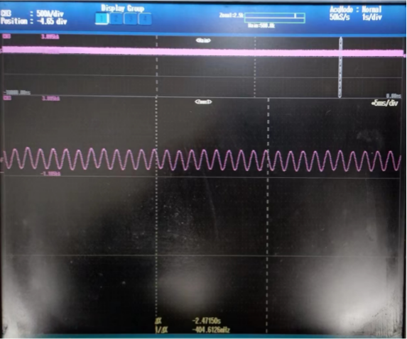

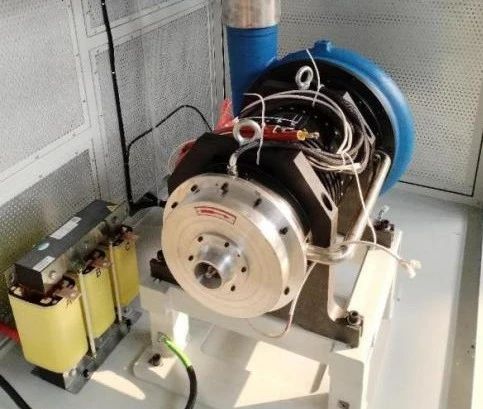

  1、湖南湘潭某客户高速磁悬浮电机
  电机额定功率100kW,额定电压380V,额定电流200A,额定转速27000rpm,极对数2对,额定频率900.0Hz,选用我司FD330-132G-4-L02高速驱动器,900Hz半载、载频10.0kHz运行时,输出电流波形如图所示。

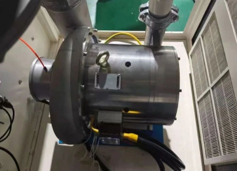

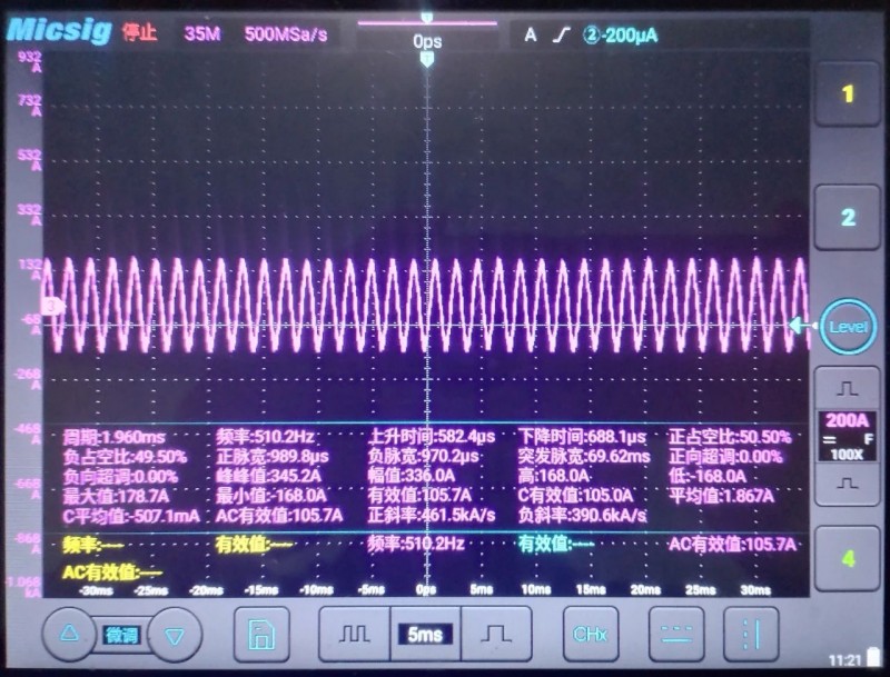

  2、山东淄博某客户高速气悬浮电机
  电机额定功率55kW,额定电压380V,额定电流147A,额定转速33000rpm,极对数1对,额定频率550.0Hz,选用我司FD330-075G-4-L02高速驱动器,550Hz额定运行、载频6.0kHz运行时,输出电流波形如图所示。
  综合案例1和案例2测试波形可看出:
  FD330高速驱动器输出电流波形平稳,且波形为标准正弦波,电流谐波经检测也<5%,可以有效的降低电机温升,降低电机故障率。
