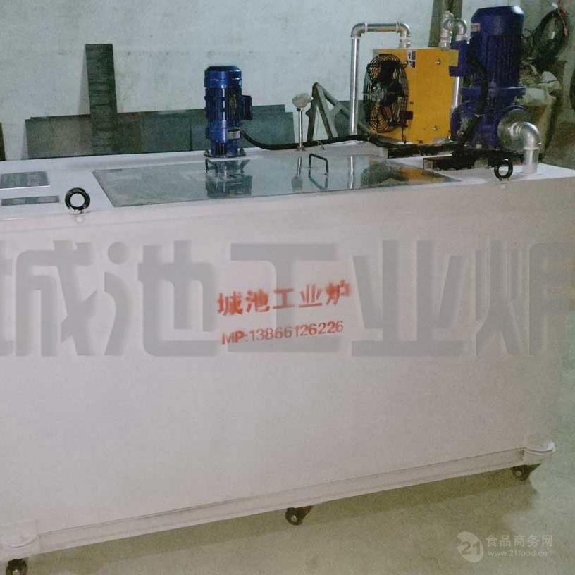

 城池牌SQT淬火盐水槽,淬火盐槽,盐水淬火槽,淬火碱槽,实验淬火槽,淬火油槽,淬火水槽,淬火槽
  城池牌SQT淬火盐水槽,淬火盐槽,盐水淬火槽,淬火碱槽,实验淬火槽,淬火油槽,淬火水槽,淬火槽简称淬火盐槽,有称为盐水淬火槽。是城池工业炉根据盐水淬火特点和需求,专注定制的针对性淬火冷却设备。
  淬火盐槽主要供机械工件以各种盐液、混合盐水溶液为淬火媒介在淬火盐槽中进行淬火。盐水淬火容易得到高的硬度和光洁的表面,不容易产生淬不硬的软点。
  城池牌SQT淬火盐水槽,淬火盐槽,盐水淬火槽,淬火碱槽,实验淬火槽,淬火油槽,淬火水槽,淬火槽采用耐腐蚀不锈钢板折弯焊接制成方形、圆形槽体,由电加热管加热淬火盐液,通过搅拌系统使淬火介质不断上下左右连续翻滚,淬火介质温度均匀,呈流态状,工件变形小,淬火硬度均匀。选配循环冷却系统,通过热换热器将盐水液通过风冷或水冷方式降温,通过自动控温系统,以冷却配合自动恒温控制系统使淬火盐温恒温在工艺淬火温度内。对于较重工件可以增加液压升降系统,降低劳动强度,提高淬火效率。
alt=
  城池工业炉生产的城池牌SQT淬火盐水槽,淬火盐槽,盐水淬火槽,淬火碱槽,实验淬火槽,淬火油槽,淬火水槽,淬火槽全自动化程度高,防腐耐用,使用方便,结构简单,性能可靠,用途多样,深受广大用户信赖爱。欢迎您来电来函咨询。
