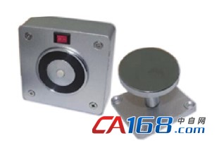

  • 产品简介:用于使常开防火门保持打开状态,在收到监控模块的指令后释放防火门使其关闭,并将本身的状态信息反馈至监控器的电动装置,其中,具有通讯功能的部分安装在墙面上,非通讯功能的部分安装于门上。

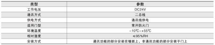

  工作电压:DC24V
  工作电流:80mA
  关门方式:平时有电,断电关门
4.产品参数

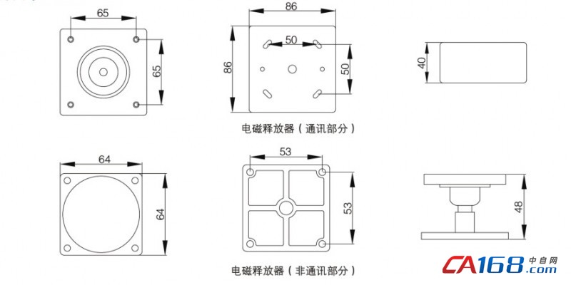

5.外形尺寸
