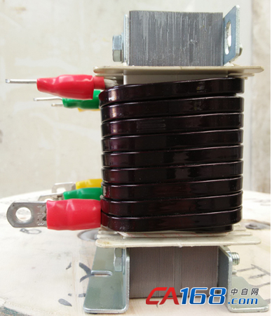

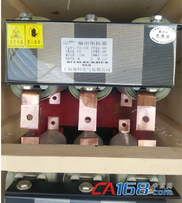

 产品介绍
1、输出电抗器的作用:
      输出电抗器主要作用是补偿长线(50-200m)分布电容的影响,并能抑制输出谐波电流,提高输出高频阻抗,有效抑制dv/dt.减低高频漏电流,起到保护变频器,减小设备噪声的作用。电容器在补偿功率的时候,往往会受到谐波电压和谐波电流的冲击,造成电容器损坏和功率因数降低,为此,需要在补偿的时候进行谐波治理。
输出电抗器应用于工业自动化系统工程中,特别是使用变频器的场合,用于延长变频器的有效传输距离,有效抑制变频器的IGBT模块开关时产生的瞬间高压。
2、输出电抗器的类型:
输出电抗器有两种类型:
1)铁芯式输出电抗器
当变频器的载波频率小于3KHZ时采用铁芯式输出电抗器。
2)铁氧体式输出电抗器
当变频器的载波频率小于6KHZ时采用铁氧体式输出电抗器。
3、输出电抗器的特点:
1)适用于无功功率补偿和谐波的治理
2)输出电抗器主要作用是补偿长线分布电容的影响,抑制输出谐波电流
3)有效地保护变频器和改善功率因数,能阻止来自电网的干扰,减少整流单元产生的谐波电流对电网的污染。
4、变频器输出电抗器技术参数:
1)变频器输出电抗器额定工作电压:380V/50Hz或660V/50Hz
2)变频器输出电抗器额定工作电流:5A至1600A  40℃
3)变频器输出电抗器抗电强度:铁芯-绕组 3000VAC/50Hz/5mA/10s无飞弧击穿(工厂测试)
4)变频器输出电抗器绝缘电阻:1000VDC绝缘阻值≥100MV
5)变频器输出电抗器电抗器噪音:小于65dB(与电抗器水平距离点1米测试)
6)变频器输出电抗器防护等级:  IP00
7)变频器输出电抗器绝缘等级:  F级以上
8)变频器输出电抗器执行标准:
IEC289:1987电抗器
GB10229-88电抗器(eqvIEC289:1987)
JB9644-1999半导体电气传动用电抗器
5、变频器输出电抗器选型:
 一般都是电机30KW以上配置输出电抗器,输出电抗器的选型要考虑变频器输出功率大小,不要将输入电抗器和输出电抗器颠倒使用。
电感量也是选择输出电抗器的关键,用户一般无法直接测得电感,但是加上负载到额定电流后可测电抗器上的压降大小。电感量是关键参数,切记。
如果你使用的是1.1KW的电机功率实在太小,如果直接安在现场,实在需要输出滤波的话就选择滤波吧。
