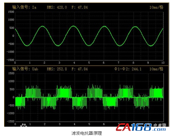

       滤波电抗器,也就是滤波电感,说白了就是线圈。交流电经半波或全波整流后,其波形起伏变化很大,对于一些要求较高的场合,这样的电源是没法使用的。
       交流电流经电感线圈时,线圈会产生自感电动势,此电动势会随着电流波形的变化而变化,并总是要阻止原电动势的增大或减小,输入电流增大时,自感电动势会阻止电流增大,输入电流减小时,自感电动势会阻止电流减小,从而达到减小波形的起伏的作用,就像一根弯曲的绳子穿过一根不太大的管子一样,绳子会被捋直。 感抗等于电感和频率的积,当电流频率高到一定程度时,感抗就很大了,这样对于高频率交流电来说,电感就想当于是开路的,这样可以在电路中起到一个阻隔高频的作用,而让直流电流和低频的电流通过,也就是可以滤掉高频波。
